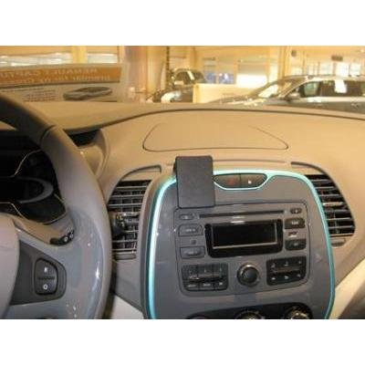

ich überlege zur Zeit in meinem Cappi ein Halterung für mein TomTom Navi einzubauen. Schwanke zwischen einer Brodit Halterung die fest eingebaut werden muss, oder einer Halterung die in die Lüftungsgitter gesteckt wird.
Möchte einfach von dieser Saugnapfgeschichte weg....
Habt Ihr Erfahrungen mit Halterungen und deren Einbau? Bei der Brodit Geschichte müssen für die Montage ja Teile "auseinandergebogen" werden.....

Wir haben ne Halterung von Brodit drin... mit wechselplatte für navi und handy... perfekt ..

Ich hatte da angerufen und die wechselplatten furs samsung s4 und für Blaupunkt travelpilot...zusammenstellen lassen
Ich hab Brodit für Captur
Und zwei wechselplattenDas ist perfekt sieht aufgeräumt aus und bomenfest ich hab mit den Platten knapp 50 euronen bezahlt

Brodit ist immer perfekt. Ich habe eine Universalplatte von Brodit links an der A-Säule. Da drauf mit den vier Rastungen, auch von Brodit, einen Halter, der dann immer passt für alle auch universal den entsprechenden Halter für Smartphone oder Tablet.
Ich mache es immer wieder so und das hält auch super fest.Grüße, Andi
