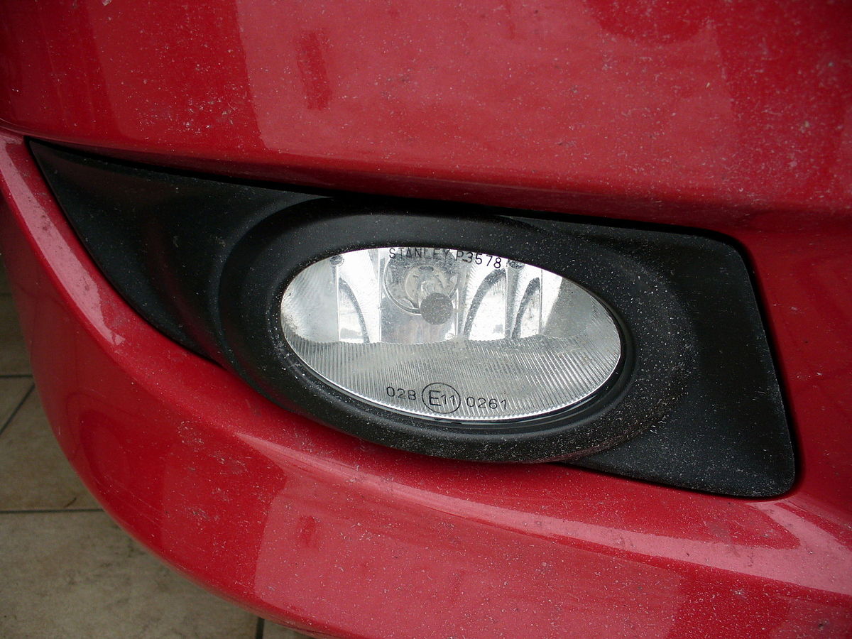

Den Namen Nebelscheinwerfer verdienen diese nicht, da sie, ich "übertreibe" sehr, nicht weiter als 3 Meter strahlen. D.h., man müsste sich schon vor das Auto auf den Boden legen um "angestrahlt" zu werden.
Laut Renault-Werkstätte sind sie "vorschriftsmäßig lt. Werkseinstellung" montiert.

einfach mal das Wiki lesen, die sollen ja auch gar nicht weit ausleuchten ... das würde ihre Wirkungsweise ad absurdum führen
Nebelscheinwerfer – Wikipediade.wikipedia.org -
Richtig: Nebelscheinwerfer leuchten nicht weit, sondern breit.
Würden sie weit leuchten, gäb es bei Nebel die selben Streu- und dadurch Blendeffekte, wie beim Fernlicht. Das macht keinen Sinn.
Die Breite machts, um die Fahrbahnränder besser erkennen zu können. -
