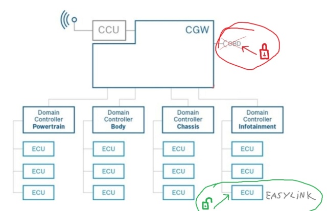

    Ich kann die WAA selbst reaktivieren, und ich muss nicht durch Renault gehen?
    Token?

  • Hallo janvil,
    entweder Du nutzt ein System, wo ein passender Renault-Token die Schnittstelle freigibt oder Du greifst CAN high und CAN low direkt am Radio ab.

  • Uh_newyork
    Danke, aber ich traue mich nicht, das zu tun, ich denke, carplay funktioniert so, aber android auto nicht.
    Ich wollte, ohne etwas zu demontieren, wenn die alixpress Schlüssel funktionieren würde.

  • Hallo Janvil,
    WAA und WCP werden standardmäßig ab einem bestimmten Produktionsdatum serienmäßig oder gegen Aufpreis (abhängig von der Länderkonfiguration und Ausstattungslinie) geliefert. Hast Du aber ein früheres Modell, gibt es keine offizielle Nachrüstung der Wireless-Funktionen, diese sind nur Talisman und Espace vorbehalten.
    AA und CP funktionieren auf alle Fälle über die USB-Verbindung.
  • Also die Pins sind sehr einfach am Radiosteuergerät eingesteckt. Das geht super wie in dem französischen Forenbeitrag erklärt.
    Und wenn man nur Waa und Wcp freischaltet besteht kein Risiko etwas kaputt zu machen 👍🏻
